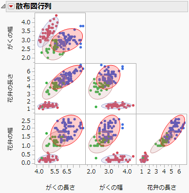

散布図行列を作成します。第 “グループ変数を使った例”の手順に従いますが、グループ変数には「クラスター」を指定します。
図12.9 クラスター変数を使った散布図行列
