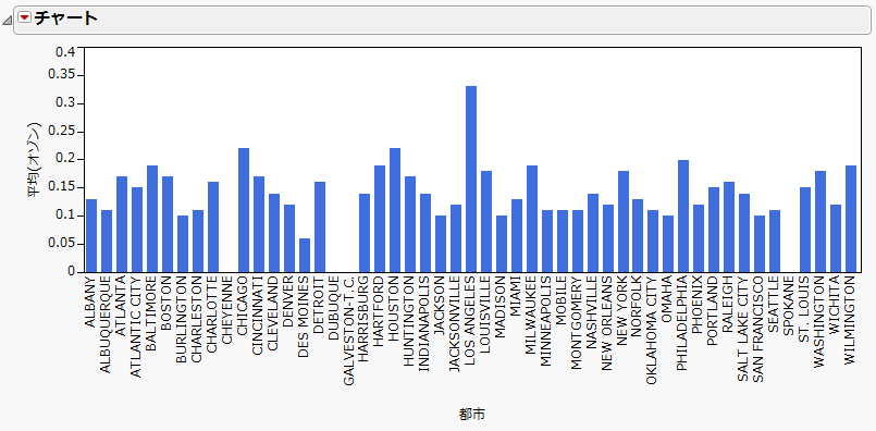

ツリーマップは、ヒストグラムや棒グラフでパターンが見極めにくいケースで効果を発揮します。ここでは、52の都市についてのさまざまな気象データと人口データを含んだ「Cities.jmp」データテーブルを使います。棒グラフとツリーマップを比較してみましょう。
[ヘルプ]>[サンプルデータライブラリ]を選択し、「Cities.jmp」を開きます。
[グラフ]>[旧機能]>[チャート]を選択します。
「オゾン」を選択し、[統計量]をクリックします。
[平均]を選択します。
5.
「都市」を選択し、[カテゴリ, X, 水準]をクリックします。
6.
[OK]をクリックします。
図11.2 オゾン量の棒グラフ
