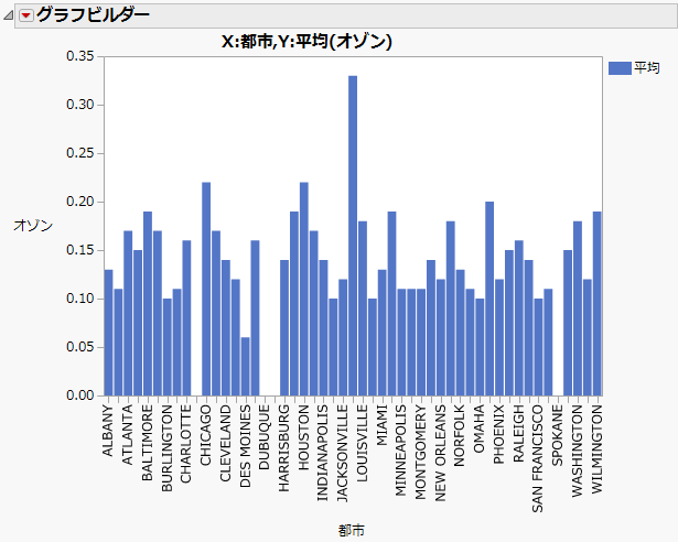

[ヘルプ]>[サンプルデータライブラリ]を選択し、「Cities.jmp」を開きます。
[グラフ]>[グラフビルダー]を選択します。
「オゾン」をクリックし、「Y」ゾーンにドラッグします。
「都市」をクリックし、「X」ゾーンにドラッグします。
6.
[終了]をクリックします。
図11.4 グラフビルダーの棒グラフ
