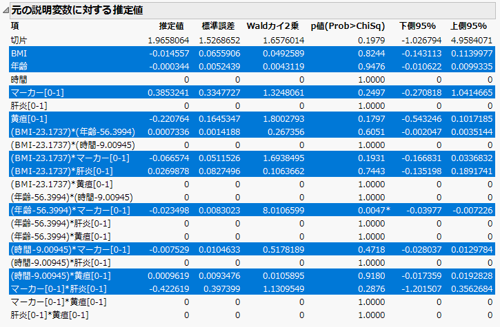

「元の説明変数に対する推定値」レポート(非ゼロの項が強調表示されたパラメータ推定値レポート)には、標準化していない元の説明変数に対するパラメータ推定値が表示されます。パラメータ推定値がゼロでない11個の項が強調表示されます。これには、交互作用の効果も含まれています。データテーブルで選択されている6つの列は、ゼロではないパラメータ推定値の項を含む列です。
11.
「元の説明変数に対するパラメータ推定値」レポートで、「(年齢 ‐ 56.3994)* マーカー[0-1]」をクリックします。
図7.2 非ゼロの項が強調表示されたパラメータ推定値レポート
