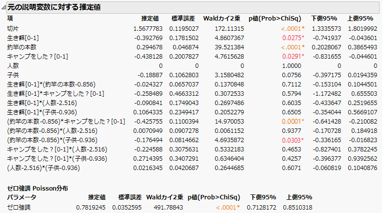

図7.6 「元の説明変数に対する推定値」レポート
「効果の検定」レポートからは、「生き餌」、「釣竿の本数」、「キャンプをした?」、「釣竿の本数*キャンプをした?」、「釣竿の本数*子供」の5つの項が、有意水準5%において有意であることがわかります。

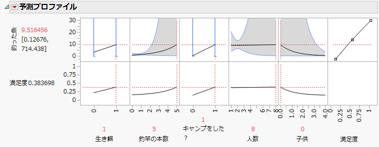

「適応型弾性ネット (検証法: 検証列)」の赤い三角ボタンをクリックし、[プロファイル]>[プロファイル]を選択します。
12.
「予測プロファイル」の赤い三角ボタンをクリックし、[最適化と満足度]>[満足度関数]を選択します。
「釣った魚」の数の最大化を目標とする満足度関数が、応答に適用されます。(満足度関数の詳細については、『プロファイル機能』の「プロファイル」章を参照してください)。
13.
「予測プロファイル」の赤い三角ボタンをクリックし、[最適化と満足度]>[満足度の最大化]を選択します。
図7.7 釣った魚の数を最大にしたときの予測プロファイル
設定を変えながら、有意な要因である「生き餌」、「釣竿の本数」、「釣竿の本数*キャンプをした?」、「釣竿の本数*子供」の影響を確認できます。たとえば、「生き餌」を使うと、より多くの魚が釣れています。そして、「キャンプをした」方が、また持参した釣竿が多い方がより多くの魚を釣っています。
