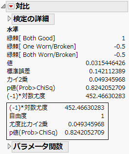

「緑棘」の状態が良いメスと「緑棘」に破損が生じているメスを比べるには、「Both Good」の+ボタンと「One Worn/Broken」および「Both Worn/Broken」の-ボタンをクリックします。
図12.5 「対比の指定」ウィンドウ
5.
[完了]をクリックします。
図12.6 「対比」レポート
