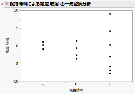

[分析]>[二変量の関係]を選びます。
7.
「残差 収縮」を選択し、[Y, 目的変数]をクリックします。
8.
「保持時間」を選択し、[X, 説明変数]をクリックします。
9.
[OK]をクリックします。
図10.6 「保持時間」に対する残差のプロット
