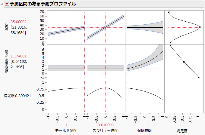

たとえば応答の平均を35程度に合わせながら、同時に、分散を最小化したいとします。モデルをあてはめ、レポートのメニューから[プロファイル]を選択します。また、平均に対する満足度関数を、31を目標値にするように変更します。 目標値に合わせ、分散を最小化するためのプロファイルと予測区間は、平均を目標値に合わせ、分散を最小化するためのプロファイルです。

「対数線形分散によるあてはめ」のタイトルバーにある赤い三角ボタンをクリックし、[プロファイル]>[プロファイル]を選択します。
5.
「予測プロファイル」の赤い三角ボタンのメニューから、[最適化と満足度]>[満足度の設定]を選択します。
7.
[OK]をクリックします。
8.
2つ目の「応答目標」ウィンドウで[OK]をクリックします。
9.
「予測プロファイル」の赤い三角ボタンのメニューから、[最適化と満足度]>[満足度の最大化]を選択します。
10.
「予測プロファイル」のタイトルバーにある赤い三角ボタンをクリックし、[予測区間]を選択します。
個々の予測値がもつ分散には、応答値Yの分散も含まれており、Yの分散がどのように変化するかも見ることができます。個々の予測値に対する信頼区間は、平均に対する信頼区間よりも幅が広いだけでなく、分散に対する効果によって形状が変化します。
