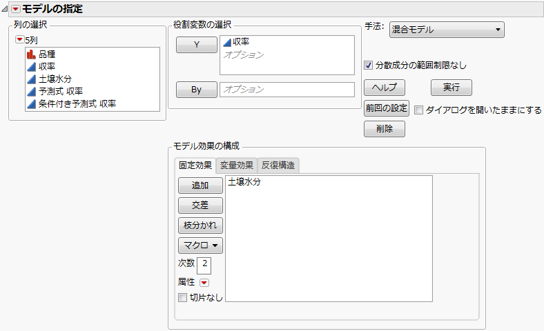

[ヘルプ]>[サンプルデータライブラリ]を選択し、「Wheat.jmp」を開きます。
[分析]>[モデルのあてはめ]を選択します。
「収率」を選択し、[Y]をクリックします。
5.
「土壌水分」を選択し、[固定効果]タブで[追加]をクリックします。
6.
[変量効果]タブをクリックします。
7.
「土壌水分」を選択し、[追加]をクリックします。
8.
9.
[実行]をクリックします。

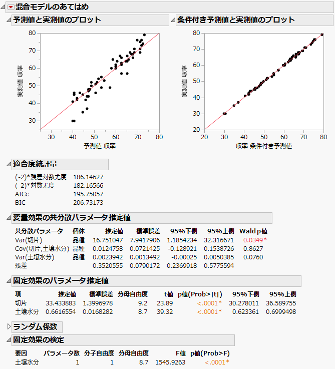

「混合モデルのあてはめ」レポートのような「混合モデルのあてはめ」レポートが表示されます。なお、紙面スペースの都合上、図では、いくつかのレポートを閉じています。「予測値と実測値のプロット」を見ると、モデルの仮定には特に問題がなさそうです。
収率 = 33.43 + 0.66 * 土壌水分
図8.5 「混合モデルのあてはめ」レポート

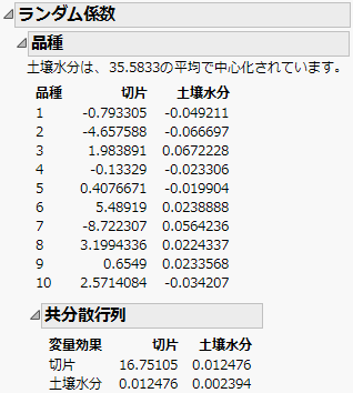

図8.6 「ランダム係数」レポート
「モデルの指定」ウィンドウの[多項式の中心化]オプションは、デフォルトで選択されています。そのため、「品種」レポートの冒頭に記されているように、「土壌水分」の効果は、平均である35.583で中心化されます。「固定効果のパラメータ推定値」と「ランダム係数」の各レポートにある品種2の推定値を使い、次のような回帰式が得られます。
