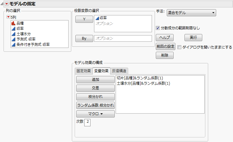

[変量効果]タブを選択し、[追加]をクリックします。
[ランダム係数 枝分かれ]ボタンをクリックします。
この最後の操作により、ランダムな切片とランダムな(複数の)傾きがモデルに追加されます。なお、切片と(複数の)傾きの間には、すべて相関が仮定されます。この最後の操作では、ランダムな切片も自動的に追加される点に注意してください。「切片はすべてのグループで共通で固定されている」と仮定するなら、「切片[<グループ>]& ランダム係数(1)」を選択して[削除]をクリックすると、ランダムな切片がモデルから削除されます。
同一グループのランダム係数の共分散構造には、無構造(unstructured)が仮定されます。ランダム係数を指定した「モデルのあてはめ」起動ウィンドウは、「Wheat.jmp」サンプルデータでランダム係数を指定したところです (第 “混合モデルを使った例”も参照)。
