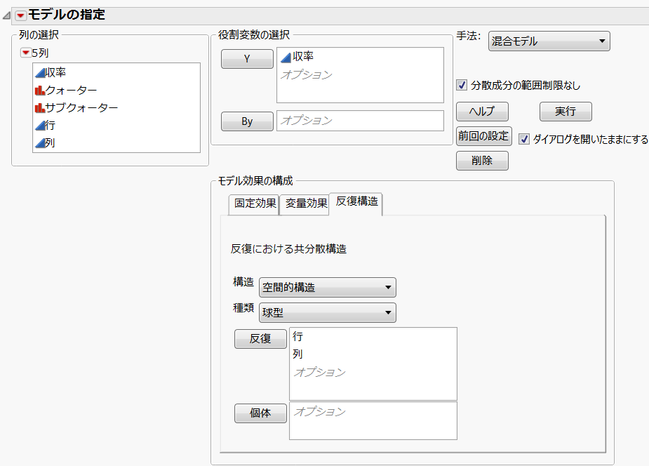

[反復構造]タブを選択します。
7.
「構造」リストから[空間的構造]を選択します。
8.
「種類」リストから[球型]を選択します。
9.
10.
[実行]をクリックします。

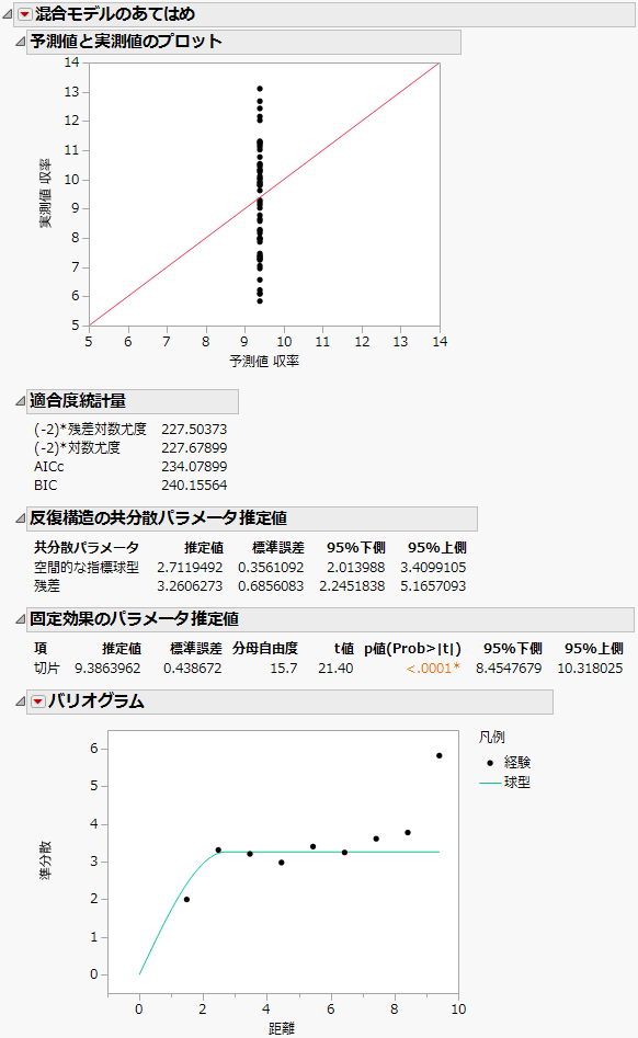

「混合モデルのあてはめ」レポート – 空間的球型構造のような「混合モデルのあてはめ」レポートが表示されます。「予測値と実測値のプロット」を見ると、予測値は1つの値しか取っていません。これは、切片だけの空間モデルがあてはめられたからです。「適合度統計量」レポートを見ると、「(‐2)*対数尤度」は227.68で、AICcは234.08になっています。
等方性の空間構造があてはめられたため、バリオグラムが表示されます。実験は8 × 8 のグリッドに配置されるため、近い距離の方が遠い距離よりも点のペアが多くなります。配置については、試験場のブロックを参照してください。「バリオグラム」を見ると、およそ8.4までの距離には空間的球型構造が最適であることがわかります。なお、最後の距離における経験的バリオグラムの計算では、最も遠い対角方向に位置している、2つのペアしか使われていません。

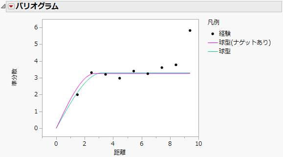

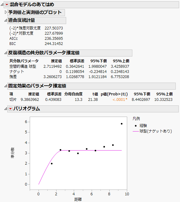

「混合モデルのあてはめ」レポート - ナゲット効果ありの球型空間的構造のような「混合モデルのあてはめ」レポートが表示されます。対数尤度はナゲットのない球型空間モデルのものと同じです。AICcは少し高くなっています(234.08に対して236.36)。「反復構造の共分散パラメータ推定値」レポートを見ると、「ナゲット」共分散パラメータ推定値はゼロになっています。現在のデータには、ナゲット効果が存在するという証拠は見当たりません。

「バリオグラム」の赤い三角ボタンのメニューから[空間的構造]>[球型]を選択します。

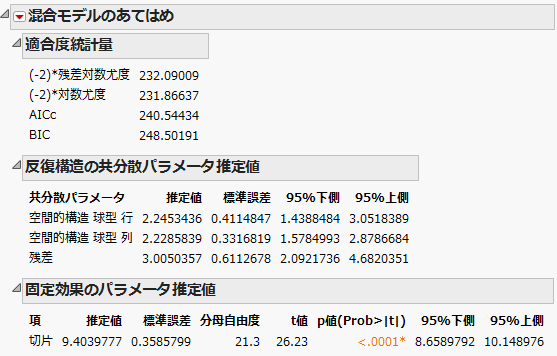

「混合モデルのあてはめ」レポート - 異方性球型の空間的構造のような「混合モデルのあてはめ」レポートが表示されます。AICcを見ると、等方性の球型モデルに比べて、異方性の球型モデルは良くないようです(AICcは234.08に対して240.54)。「反復構造の共分散パラメータ推定値」レポートを見ると、「行」の推定値(「空間的構造 球型 行」)と「列」(「空間的構造 球型 列」)の推定値は非常に近い値になっています。現在のデータには、行と列とで空間相関が異なることを示す証拠はありません。

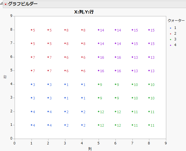

図8.37 試験場のブロック
