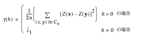

経験的準分散(empirical semivariance)は、すべてのペアの距離に対して計算されます。このとき、計算された距離は、10区間に等しく分割されます。分割したときに10区間に満たない場合には、できるだけ多くの区間が作成されます。
Ch
h番目の区間に含まれるペアで構成されたグループ
Z(x)
xにおける応答変数の値。ここで、xは、空間的座標のベクトル
γ(h)
準分散関数のγは、次のように定義されます。
