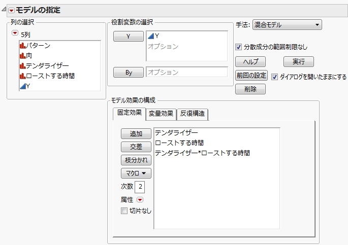

「Y」を選択し、[Y]をクリックします。
「手法」リストから[混合モデル]を選択します。
5.
「テンダライザー」と「ローストする時間」を選択して、[マクロ]>[完全実施要因]を選択します。
図8.27 「モデルのあてはめ」起動ウィンドウの[固定効果]タブでの指定
6.

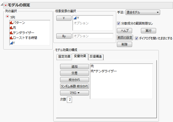

[変量効果]タブをクリックします。
7.
「肉」を選択して[追加]をクリックし、肉を変量効果に指定します。
8.
「肉」と「テンダライザー」を選択し、[交差]ボタンをクリックします。
図8.28 「モデルのあてはめ」起動ウィンドウの[変量効果]タブでの指定

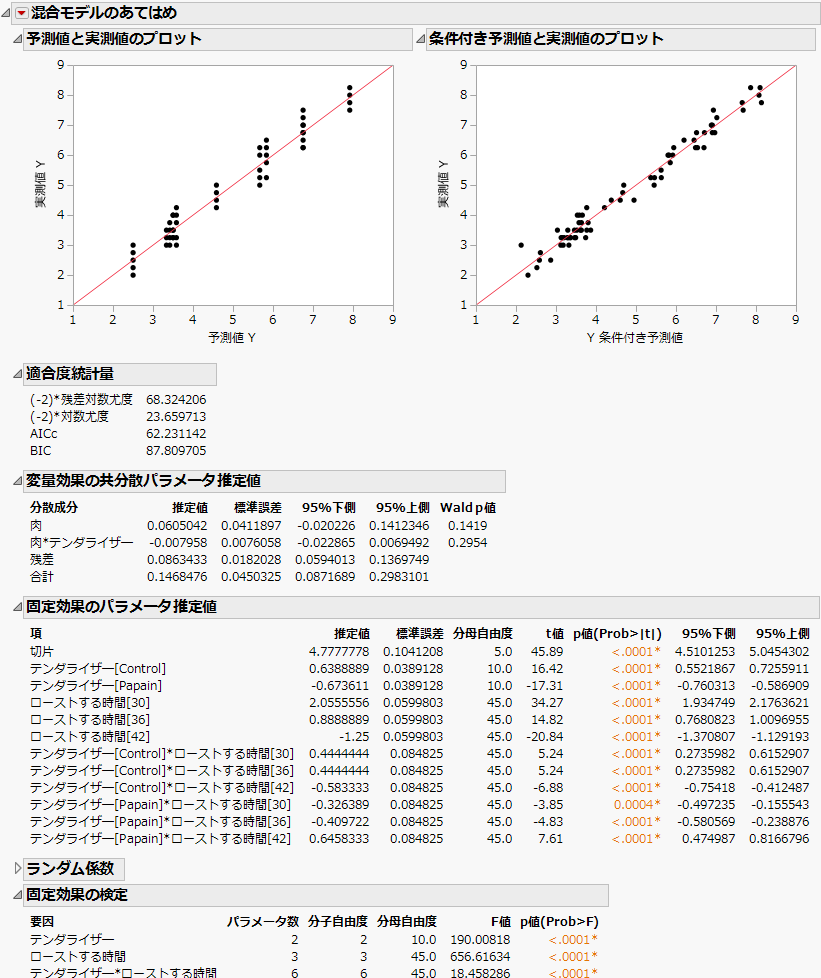

[実行]をクリックします。
「混合モデルのあてはめ」レポートのような「混合モデルのあてはめ」レポートが表示されます。
図8.29 「混合モデルのあてはめ」レポート

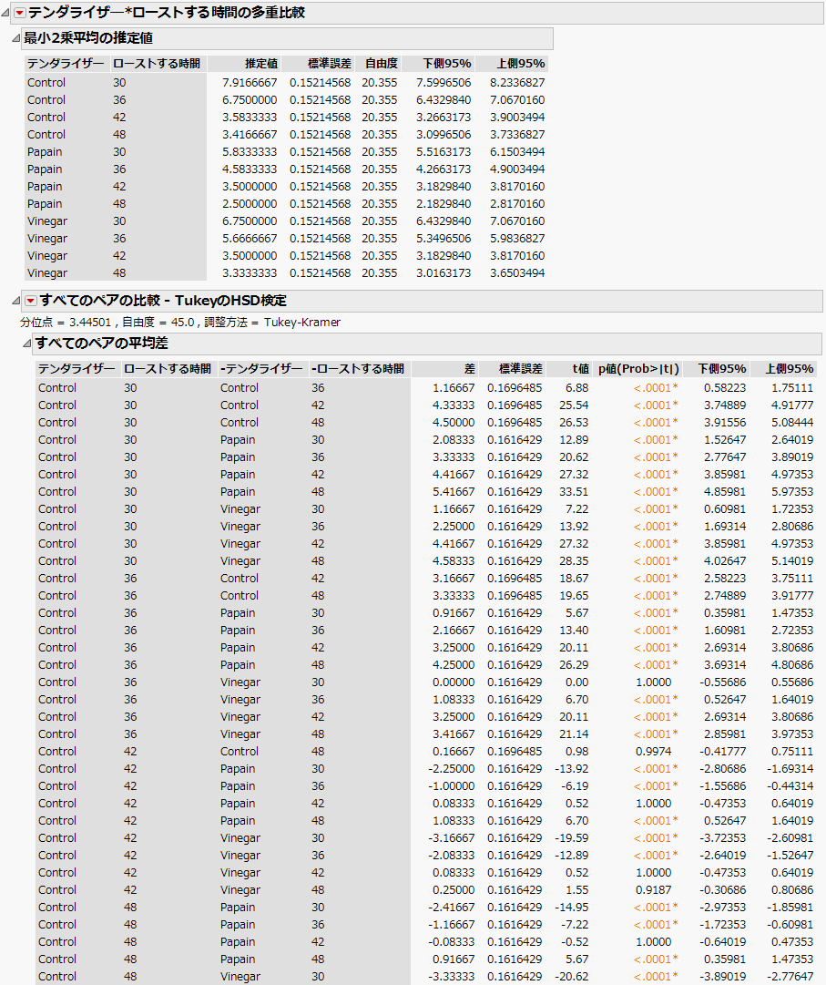

「混合モデルのあてはめ」の赤い三角ボタンメニューから、[周辺予測値プロット]>[プロファイル]を選択します。
図8.30 ロースト時間が30分のときの周辺モデルプロファイル
ロースト時間が30分のときの周辺モデルプロファイルのすべてのペアに対する検定結果を見ると、テンダライザーの「Papain」(パパイン)と「Vinegar」(酢)の両方とも、ロースト時間が30分や36分のときは、コントロール群よりも硬さが有意に低いことがわかります。この検定結果では、42分においては差は有意ではありません。48分では、パパインはコントロール群より低い値を示していますが、酢はそうではありません。パパインの硬さは、42分のときを除き、常に酢よりも低くなっています。
5.
「すべてのペアの比較 - TukeyのHSD検定」を選択して[OK]をクリックします。
すべてのペアに対する多重比較の結果(一部)は、すべてのペアを比較した結果の一部です。いくつものペアで有意差が見られています。たとえば、プロファイルで確認できたパパインと酢の差のほとんども、有意になっています。パパインのほうが、酢よりも優れたテンダライザー(柔化剤)であると言えるようです。
図8.31 すべてのペアに対する多重比較の結果(一部)
