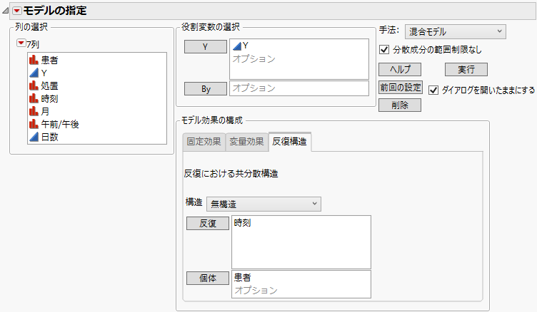

[反復構造]タブを選択します。
8.
「構造」リストから、[無構造]を選択します。
9.
10.
「患者」を選択して[個体]をクリックします。
11.
[実行]をクリックします。

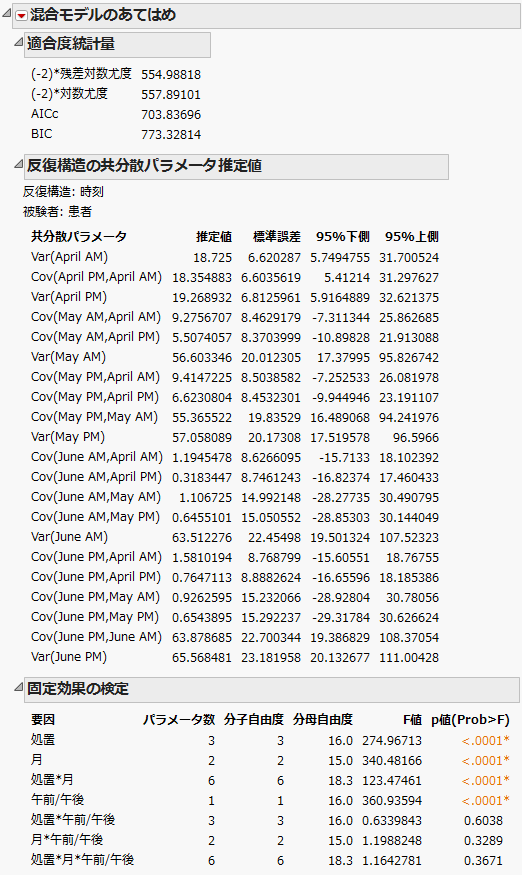

「混合モデルのあてはめ」レポート - 無構造の共分散構造のような「混合モデルのあてはめ」レポートが表示されます。3つのモデルをAICcまたはBICを使って比較したいので、「適合度統計量」レポートを見てみましょう。無構造モデルのAICcは703.84です。

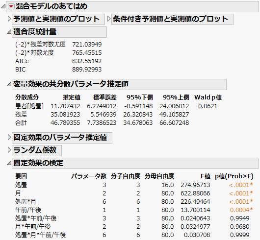

[反復構造]タブの「構造」リストから[残差]を選択します。
削除しなかった場合は、「共分散構造として「残差」が選択されているので、[反復]や[個体]に指定された列を無視して分析を行います。」という警告が表示されるので、そこで[OK]をクリックして分析を続行してください。

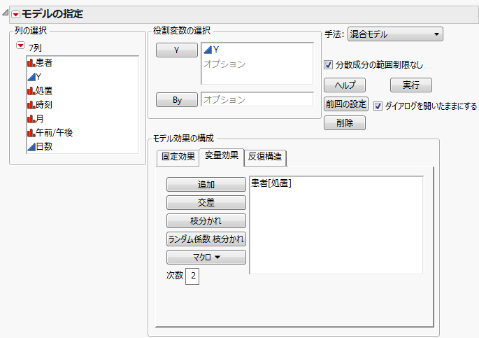

[変量効果]タブをクリックします。
5.
「患者」を選択し、[追加]をクリックします。
6.
7.
[実行]をクリックします。
「混合モデルのあてはめ」レポート - 分割実験モデルのような「混合モデルのあてはめ」レポートが表示されます。「適合度統計量」レポートでAICcを見ると、無構造モデルでは703.84だったのに対して、分割実験モデルでは832.55 となっています。

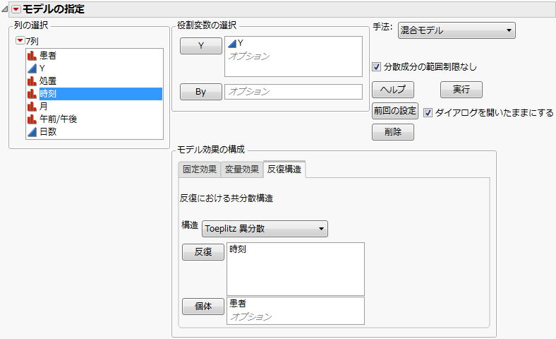

[反復構造]タブを選択します。

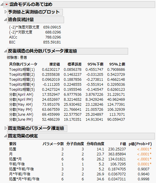

「構造」リストで[Toeplitz 異分散]を選択します。
5.
「時刻」を選択し、[反復]をクリックします。
6.
7.
[実行]をクリックします。
「Toeplitz 異分散」構造では、11個の共分散パラメータの推定値を計算しなければなりません。これらの推定値は、「反復効果の共分散パラメータ推定値」レポートに表示されます。Toeplitz相関の推定値に続き、各時点の分散推定値が表示されます。この行列がどのようにパラメータ化されるかについては、第 “反復測定”を参照してください。

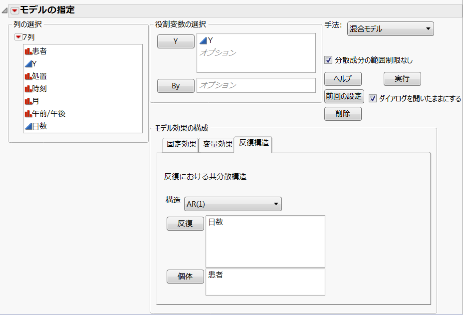

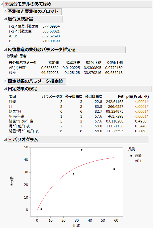

「構造」リストから、[AR(1)]を選択します。
「日数」を選択し、[反復]をクリックします。
5.
[実行]をクリックします。
「混合モデルのあてはめ」レポート - AR(1)の共分散構造のような「混合モデルのあてはめ」レポートが表示されます。「適合度統計量」レポートを見ると、「AR(1)」モデルのAICcは652.63です。この数値を、「残差」モデルの832.55と「無構造」モデルの703.84、「Toeplitz 異分散」モデルの788.03と比較しましょう。AICc規準に基づくと、4つのモデルのうち「AR(1)」モデルが最良と言えます。
AR(1)構造には、2つの共分散パラメータがあります。これらの推定値は、「反復効果の共分散パラメータ推定値」レポートに表示されます。「AR(1)日数」に表示されている推定値は、AR(1)構造での相関を決めるρの推定値になっています。
バリオグラムには、経験的準分散とAR(1)モデルの曲線が表示されます。「日数」に、ゼロでない値が5つしかないため、距離が4つしか測定できず、点も4つしか表示されません。AR(1)構造は、適切だと考えられます。他の構造について調べるには、「バリオグラム」の赤い三角メニューからオプションを選択します。「バリオグラム」のオプションの詳細については、第 “バリオグラム”を参照してください。

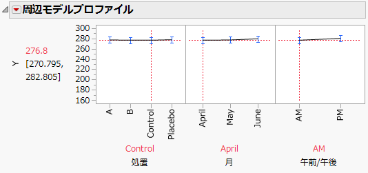

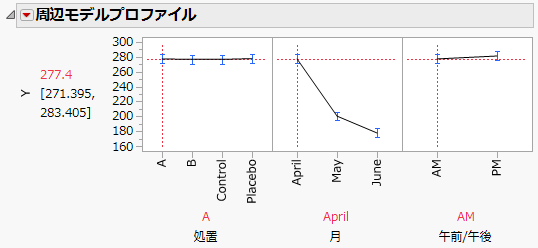

「混合モデル」の赤い三角ボタンをクリックし、[周辺予測値プロット]>[プロファイル]を選択します。
「月」のプロットで、赤い縦の点線を「April」から「May」へ、次に「June」へとドラッグしてみましょう。
「AM」におけるYの平均予測値は、「April」の277.4から「June」の177.7へと下がります。
「処置」のプロットで、赤い縦の点線を「A」から「B」へドラッグします。
「月」のプロットで点線を「April」から「June」へとドラッグすると、処置が「B」の場合の「AM」におけるYの平均予測値が「April」の276.8から「June」の191.2へと下がることがわかります。
「処置」のプロットで、縦の点線を「Control」(コントロール)へ、そして「Placebo」(プラセボ)へドラッグします。
「処置」が「Control」や「Placebo」の場合には、時間が経っても、コレステロールは減少しません(コントロール群の周辺プロファイル)。

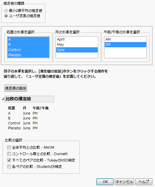

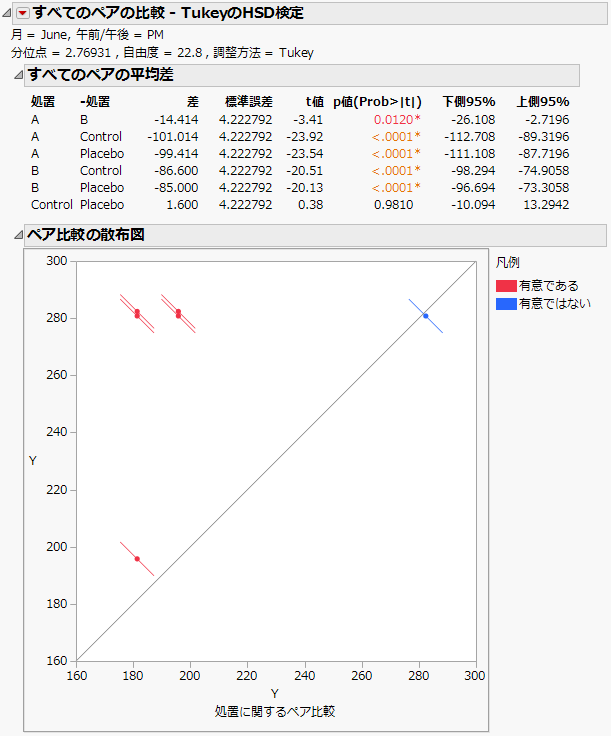

「混合モデルのあてはめ」の赤い三角ボタンをクリックし、[多重比較]を選択します。
「推定値の種類」リストから[ユーザ定義の推定値]を選択します。
6.
[推定値の追加]をクリックします。
7.
「比較の選択」リストで、[すべてのペアの比較 - TukeyのHSD検定]を選択します。
「多重比較」ウィンドウは「多重比較」ウィンドウで設定を終えたところのようになります。
図8.23 「多重比較」ウィンドウで設定を終えたところ
8.
[OK]をクリックします。

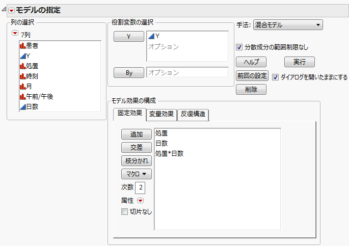

[固定効果]タブに指定されているすべての固定効果を選択し、[削除]をクリックします。

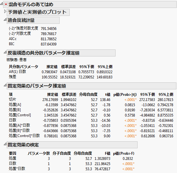

[実行]をクリックします。
「混合モデルのあてはめ」レポート - AR(1)構造の連続時間モデルのような「混合モデルのあてはめ」レポートが表示されます。「処置」と「日数」の交互作用が有意になっています。これは、日数を説明変数とした回帰直線の傾きが、薬剤によって異なることを示しています。
