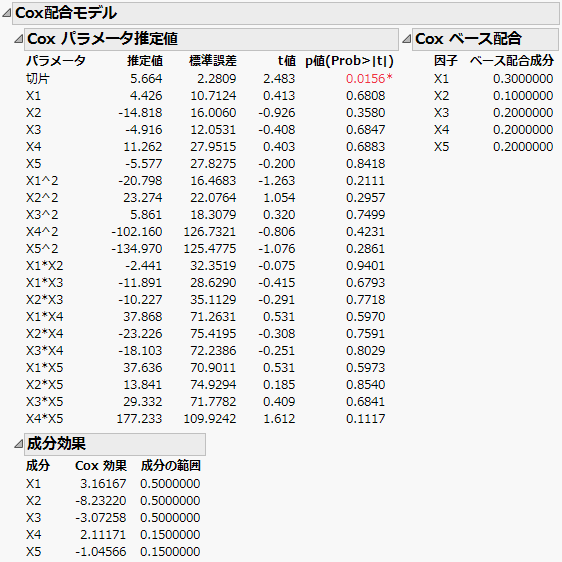

「応答 Y1」のタイトルバーにある赤い三角ボタンをクリックし、[推定値]>[Cox配合]を選択します。
図3.39 「ベース配合成分」ウィンドウ
8.
「ベース配合成分」ウィンドウに示すように、ベース配合成分を入力します。
9.
[OK]をクリックします。
図3.40 Cox配合
