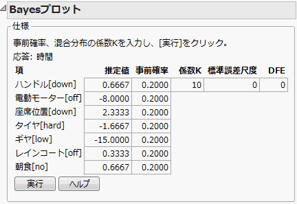

Bayesプロットの設定は、「Bicycle.jmp」サンプルデータに対するデフォルトにおけるBayesプロットの設定です。このウィンドウで[実行]をクリックすると、各項の事後確率と棒グラフが表示されます(「Bayesプロット」レポート)。

図3.46 Bayesプロットの設定

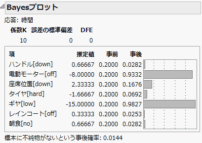

[実行]をクリックすると、事後確率が計算されます。
図3.47 「Bayesプロット」レポート
