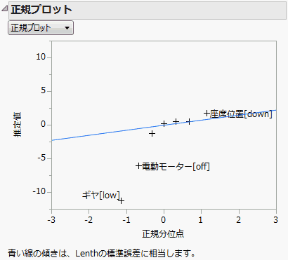

パラメータ推定値を変換する必要がない場合、正規プロットの縦軸は推定値、横軸は正規分位点です。重要でない効果の点は、傾きがσの直線の近くにプロットされます。σの推定値としてはLenthの疑似標準誤差が使用され、それに対応した直線は青色で描かれます。
直交化の変換が適用された場合、縦軸は正規化された推定値です。これらの値は、「パラメータ推定値の母集団」レポートにある「直交t値」です (「直交t値」は、直交化された推定値を、コード化されたスケールのLenthの標準誤差で割ったものです)。
正規プロットの点には、「パラメータ推定値の母集団」レポートのp値に基づいて、p値が0.20以下である推定値にラベルが付けられます。
正規プロットは、「Bicycle.jmp」サンプルデータの「正規プロット」レポートです。この例の結果は変換を必要としません。そのため、正規プロットには生の推定値がプロットされています。青色の直線は、その傾きがLenthの標準誤差である直線です。この正規プロットからは、「ギヤ」、「電動モーター」、「座標位置」が重要な因子であることがわかります。

「応答 Y」のタイトルバーにある赤い三角ボタンをクリックし、[要因のスクリーニング]>[正規プロット]を選択します。
図3.45 正規プロット
