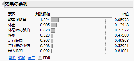

モデル内の効果。p値の小さい順に並べられます。
-log10(p値)という式でp値を変換したもので、「対数価値(LogWorth)」と呼んでいます。p値そのものの値ではなく、対数価値に変換すると、解釈がしやすくなります。対数価値が2以上の効果は、有意水準1%で有意です(
)。-log10(FDR調整p値)という式で計算したもので、FDR(False Discovery Rate; 偽発見率)の対数価値です。FDR対数価値は、検定の有意性をグラフに表すのに適しています。ただし、FDRは、p値の大きさの順序に強く依存します。また、正の相関がある検定に対して保守的です。さらに、実験全体での第1種の誤り(experiment-wise error, family-wise error)はFDRによっては保たれません。「対数価値」を「FDR 対数価値」に変更するには、[FDR]チェックボックスをオンにします。
Benjamini‐Hochberg法で計算された、各効果のFDR調整p値。FDR調整p値は、検定の多重性を考慮して、生のp値を調整したものです。「P値」列を「FDR p値」に変更するには、[FDR]チェックボックスをオンにします。
FDRについては、Benjamini and Hochberg(1995)を参照してください。偽発見率の詳細については、『予測モデルおよび発展的なモデル』の「応答のスクリーニング」章、またはWestfall et al.(2011)を参照してください。
選択した効果をモデルから削除します。1つまたは複数の効果を削除するには、削除する効果に対応する列を選択し、[削除]ボタンをクリックします。

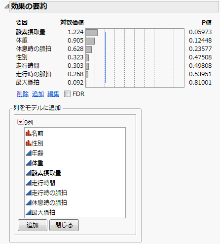

データテーブル内のすべての列を一覧表示したパネルが表示されます。モデルに追加する列を選択し、リストの下にある[追加]ボタンをクリックすると、その効果がモデルに追加されます。[閉じる]をクリックすると、パネルが閉じます。「効果の要約」の列の追加パネルに、列の追加パネルを示します。
図3.60 「効果の要約」の列の追加パネル

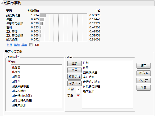

「モデルの編集」パネルが表示されます。このパネルには、「列の選択」リストと「効果」の指定パネルがあります。「効果」パネルは、「モデルのあてはめ」起動ウィンドウの「モデル効果の構成」パネルと似ています。「モデルの編集」パネルでは、主効果、交差、枝分かれ、および変数変換した効果を追加できます。また、[マクロ]メニューを使って複数の効果を追加することもできます。[追加]、[交差]、[枝分かれ]、[マクロ]、および[変換]を使って効果を構成する方法の詳細については、「モデル効果の構成」(31ページ)を参照してください。
[適用]は、変更を適用してモデルを更新します。
[閉じる]は、変更を適用せずにパネルを閉じます。
[削除]は、選択した効果を「効果」リストから削除します。
「効果の要約」の「モデルの変更」パネルに、「モデルの変更」パネルを示します。
図3.61 「効果の要約」の「モデルの変更」パネル

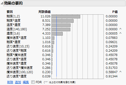

「Reactor 32 Runs.jmp」の親子関係のある「効果の要約」表の「効果の要約」表の例では、3つの低次の効果が、それらを含む高次の効果の下に表示されています。たとえば、「攪拌速度*温度」の下に「攪拌速度(100,120)」が表示されています。
