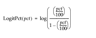

選択された変数を、パーセントを単位としてロジット変換します(選択された変数pctは、0より大きく、100未満でなければいけません)。
