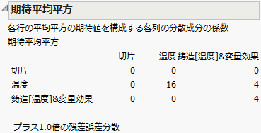

「期待平均平方」レポートは、「Investment Castings.jmp」サンプルデータの「期待平均平方」レポートです。サンプルデータに添付されている「モデル: EMS」スクリプトを実行し、次にモデルを実行すると作成されます。
図3.64 「期待平均平方」レポート
この表から、「温度」の期待平均平方は次の線形結合と等しいことが分かります。
「温度」は固定効果であるが、は「温度」を変量効果として扱ったときの母分散である。
F検定の分母で使われる平均平方の合成値。
検定のF値。分子平均平方と分母平均平方の比。分母平均平方は、「F検定の分母」レポートで求められています。
