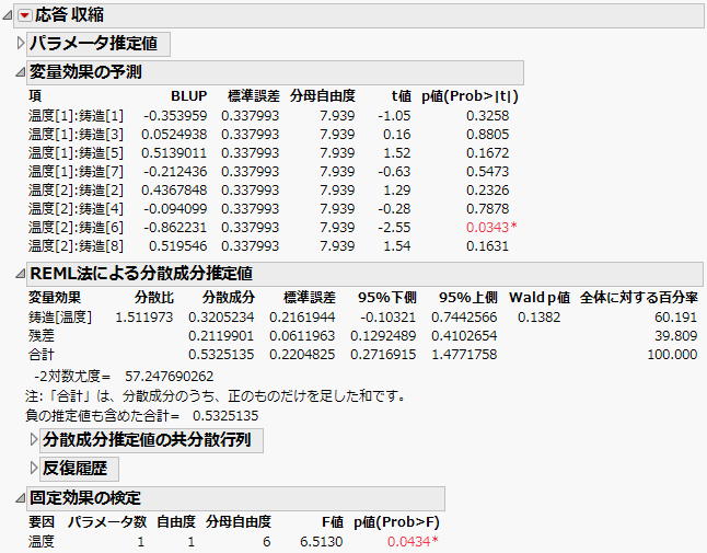

REML手法の「最小2乗法によるあてはめ」レポートは、「Investment Castings.jmp」サンプルデータでのREML法のレポートです。サンプルデータに添付されている「モデル: REML」スクリプトを実行すると、このレポートが作成されます。「鋳造」が、「温度」から枝分かれしている変量効果になっています。
このレポートには、変量効果の各水準に対して、最良線形不偏予測量(BLUP; Best Linear Unbiased Predictor)の経験的推定値と、その効果が0かどうかの検定が表示されます。

最良線形不偏予測量(BLUP; Best Linear Unbiased Predictor)は、変量効果の各水準に対する予測量のことです。BLUPは、不偏な予測量のなかで、予測誤差の平均平方を最小化するものを指します。「変量効果の予測」レポートには、このBLUPの経験的推定値(経験的BLUP)が表示されます。BLUPは、分散成分の値に依存しますが、それらは通常、未知です。「経験的」とは、それらの未知である分散成分に、その推定値を代入してBLUPを求めることを意味します。
