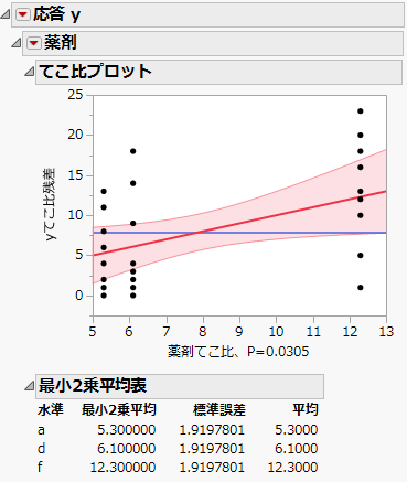

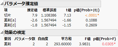

「てこ比プロット」と「最小2乗平均表」は、「薬剤」に対する「てこ比プロット」と「最小2乗平均表」です。「Drug.jmp」の「パラメータ推定値」と「効果の検定」は、「薬剤」データの一元配置分析の「パラメータ推定値」レポートと「効果の検定」レポートです。
図4.1 「てこ比プロット」と「最小2乗平均表」
図4.2 「Drug.jmp」の「パラメータ推定値」と「効果の検定」

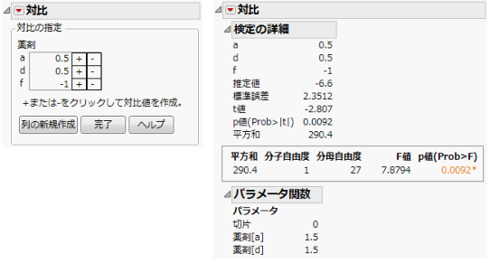

[最小2乗平均の対比]を使って、「薬剤」効果をさらに詳しく分析しましょう。
「薬剤」のタイトルバーにある赤い三角ボタンをクリックし、[最小2乗平均の対比]を選択します。
「a」と「d」の平均を「f」と比較する対比を作成するため、「a」と「d」のプラス記号、および、「f」のマイナス記号をクリックしてください(薬剤実験の対比の例)。
[完了]をクリックします。
図4.3 薬剤実験の対比の例
「対比」レポートを見ると、薬剤「f」の平均は、それ以外の2つの薬剤の平均をさらに平均した値と有意に異なります。
