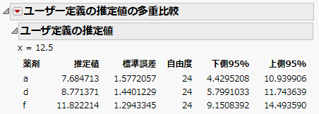

「ユーザ定義の推定値」レポートには、共変量xを12.5に設定した[薬剤]の各レベルの最小2乗平均の推定が表示されます。「ユーザ定義の推定値」の[多重比較]の横にある赤い三角形のメニューには、推定値の間の差を検定するオプションが含まれています。

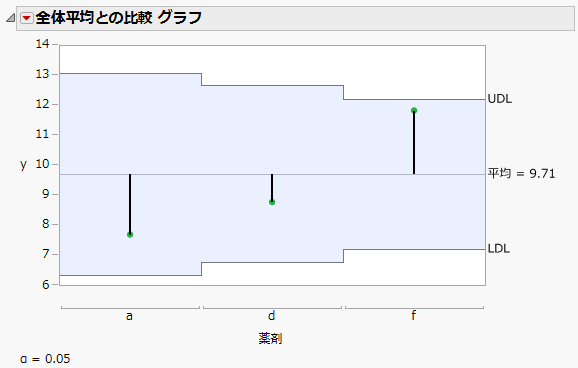

「ユーザ定義の推定値」の[多重比較]の横にある赤い三角形のメニューから、[全体平均との比較]を選択します。
図4.8 全体平均との比較 グラフ
[全体平均との比較]オプションでは、平均と3つの最小2乗平均との間の差に対するANOM(平均分析)を作成します。ANOMグラフから、x = 12.5の応答では、[薬剤]の有意な効果は認められないと言えます。
