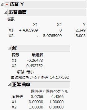

図4.14 「応答曲面」レポート
最初の表には、2次の項に対するモデル係数が行列の形式で表されています。「X1*X1」の係数は4.4365909、「X2*X2」の係数は5.0765909、「X1*X2」の係数は0です。1次項に対する係数は、「Y」という列に表示されており、「X1」で2.349、「X2」で5.003です。
「解」レポートには、最適解が表示されています。2次の応答曲面は、臨界点において、最大となっているか、最小となっているか、または、鞍点となっているか、のいずれかの状態になっています。この例の「解」レポートを見ると、応答曲面は臨界点において最小値となっており、54.18に達します。そのときの因子設定は、X1 = -0.265、X2 = -0.493です。
「正準曲率」レポートは、2次の項に対するモデル係数の行列を、固有値分解した結果です。固有値分解の結果から、曲面の形状と、主軸の方向を知ることができます。「標準最小2乗のレポートとオプション」章の「「正準曲率」レポート」(74ページ)を参照してください。
この例ではどちらの固有値も正なので、曲面は最小値をもちます。最大固有値(5.0766)に対応した固有ベクトルの方向が、曲面が最も大きくカーブしている方向です。方向は、対応する固有ベクトル成分によって定義されます。最初の方向は「X2」の方向です(第1固有ベクトルにおいて、X2の要素が1.00となっています)。2番目の方向は、「X1」の方向です(第2固有ベクトルにおいて、X2の要素が1.00となっています)。
