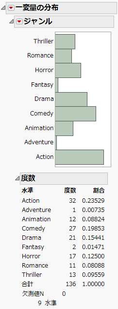

[分析]>[一変量の分布]を選択します。
「ジャンル」を選択して、[Y, 列]をクリックします。
[OK]をクリックします。
図5.14 ジャンルの分布
「ジャンル」には9つの水準があるので、8つのモデル項によって表されます。データを詳しく見ると、欠測値があるため、ステップワイズ法では8個の水準だけが考慮されることがわかります。

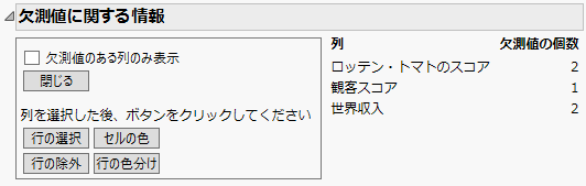

[分析]>[スクリーニング]>[欠測値を調べる]を選択します。
7.
[Y, 列]をクリックし、 [OK]をクリックします。
図5.15 「欠測値に関する情報」レポート
8.
「欠測値に関する情報」レポートで、「列」の下にリストされている3つの列を選択します。
9.
[行の選択]をクリックします。
データテーブルの行パネルを見ると、3つの行が選択されているのがわかります。それら3つの行は、データのいずれかに欠測値があるため、「ステップワイズ法」による分析では除外されます。ジャンルが「Adventure」であるのは第134番目の行だけですが、この行は「世界収入」が欠測値です。このため、「Adventure」カテゴリは完全に分析から除外されます。つまり、「ステップワイズ法」の分析対象となる「ジャンル」には、8カテゴリしかないことになります。欠測値の影響がわかったところで、「ステップワイズ法」による分析を実行しましょう。

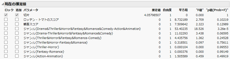

「現在の推定値」表では、「ジャンル」が7つの項によって表されています。これらのうちの2つを使ってモデルを作成し、これらの項がどのように定義されているかを見てみましょう。
16.
「ジャンル」の最初の2つの項の横にある「追加」チェックボックスをオンにします。
17.
[モデルの作成]をクリックします。
名義尺度の変数「ジャンル」は、欠測値があったため、8水準であったことを思い出してください。「現在の推定値」表では、「ジャンル」が7つの項によって表されています。「ジャンル」は8水準があるので、7つの項になっています。以下では、「ジャンル」から作成された最初の2つの項だけを説明します。残りの項も同じ方法で定義されています。

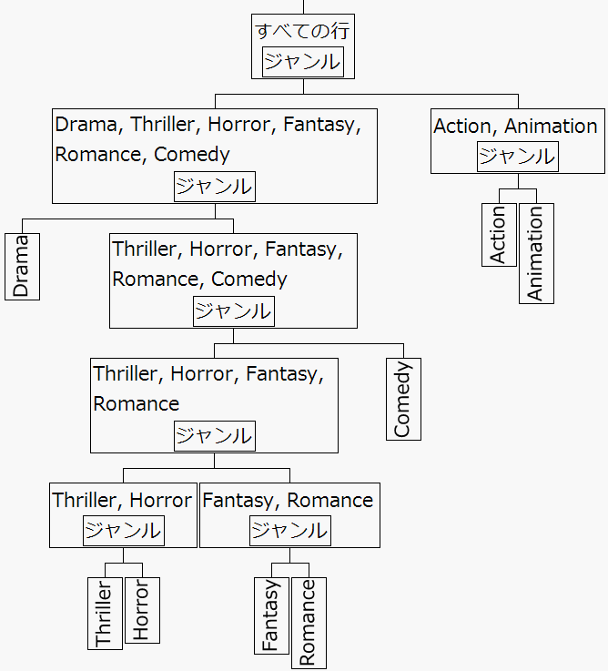

最初に表示されている項は、「ジャンル{Drama&Thriller&Horror&Fantasy&Romance&Comedy-Action&Animation}」です。この項は、ジャンル{A1 - A2}という形式になっており、A1とA2はマイナス記号で区切られています。これは、次の2つのグループに分けると、群間平方和が最大となることを示しています。
項「ジャンル{Drama&Thriller&Horror&Fantasy&Romance&Comedy-Action&Animation}」をモデルに追加すると、この項を示す一時的な変換列がモデルで使用されます。この列には、次のような値が含まれています。
2番目に表示されている項は、「ジャンル{Drama-Thriller&Horror&Fantasy&Romance&Comedy}」です。この項は、最初の項における1番目のグループ(A1)からの分岐になっています。この項では、次のように分岐しています。
図5.17 階層的なコード変換に使用される分岐を示すツリー
ルールが[組み合わせ]もしくは[制限]の場合には、ある項を追加するには、それより上位にあるすべての項が追加されていなければいけないという制約が課せられます。たとえば、「ジャンル{Action-Animation}」を追加すると、自動的に「ジャンル{Drama&Thriller&Horror&Fantasy&Romance&Comedy-Action&Animation}」も追加されます。
