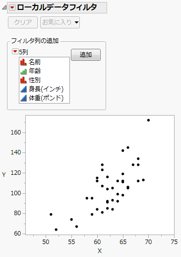

別のオプションとしては、特定のプラットフォームまたはディスプレイボックスからデータをフィルタする方法があります。Data Filter Context Box()関数の中にローカルデータフィルタを作成します。これにより、コンテキストはデータテーブルとしてではなく、現在のプラットフォームまたはディスプレイボックスとして定義されます。
New Window( "Marker Seg Example",
V List Box(
dt << Data Filter( Local ),
g = Graph Box(
Frame Size( 300, 240 ),
X Scale( Min( xx ) - 5, Max( xx ) + 5 ),
Y Scale( Min( yy ) - 5, Max( yy ) + 5 ),
Marker Seg( xx, yy, Row States( dt, rows ) )
ヒント: 上記のスクリプトはさらに大きなスクリプトの一部であり、そのスクリプトでMarker Segに必要な配列が作成されます。このスクリプトを試すには、「Local Data Filter for Custom Graph.jsl」サンプルスクリプトを開いてください。
図9.4 ローカルデータフィルタとグラフ

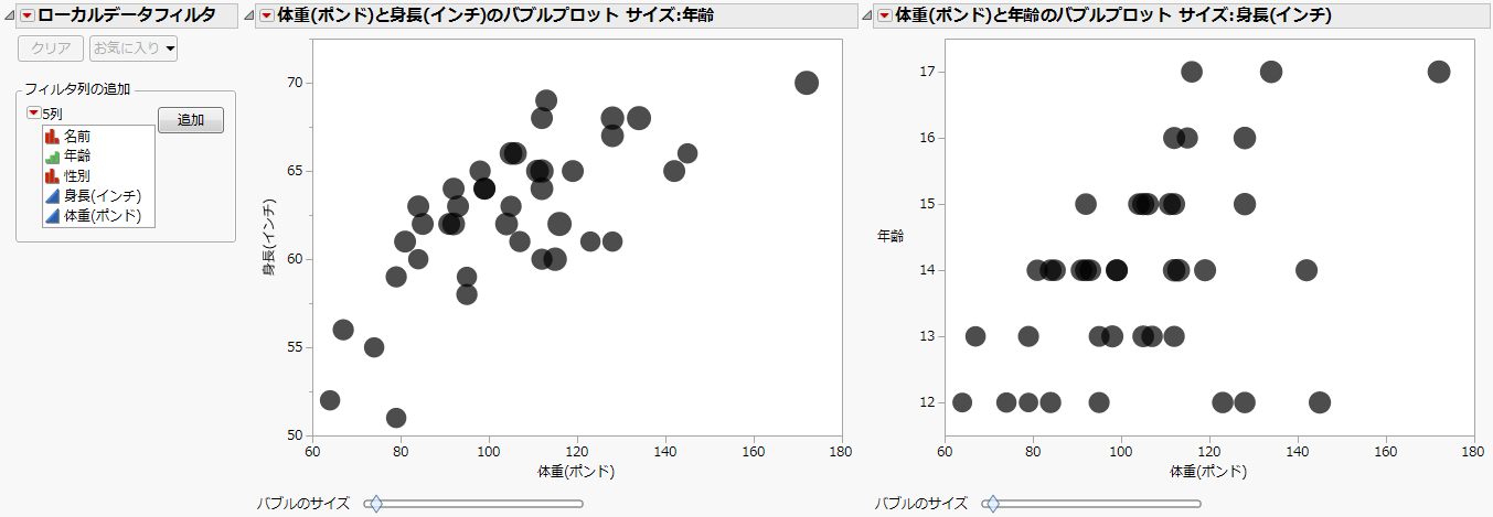

1つのコンテキストボックスに、1つのローカルフィルタと複数のグラフを含めることもできます。フィルタリングはすべてのグラフに適用されます。次のスクリプトは、1つのコンテキストボックスにバブルプロットを2つ、データフィルタを1つ作成します。出力については、2つのバブルプロットを使ったローカルフィルタを参照してください。
New Window( "Shared Local Filter",
H List Box(
Platform(
dt,
Bubble Plot( X( :Name("体重(ポンド)") ), Y( :Name("身長(インチ)") ), Sizes( :年齢 ) )
Platform(
dt,
Bubble Plot( X( :Name("体重(ポンド)") ), Y( :年齢 ), Sizes( :Name("身長(インチ)") ) )

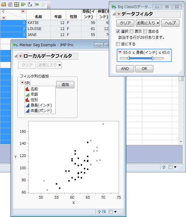

階層的なデータフィルタを作成することもできます。1つのスクリプトでデータフィルタとローカルデータフィルタが生成される場合があります。データテーブルの外側のデータフィルタが、ローカルデータフィルタに使用できるデータを決定します。これをわかりやすく示すため、例を紹介します。次のスクリプトは、データフィルタの階層に示すように両方のタイプのデータフィルタを作成します。
ヒント: 次のスクリプトはさらに大きなスクリプトの一部であり、そのスクリプトでMarker Segに必要な配列が作成されます。これらの配列を作成するコードについては、「Local Data Filter for Custom Graph.jsl」サンプルスクリプトを参照してください。
V List Box(
g = Graph Box(
図9.6 データフィルタの階層
