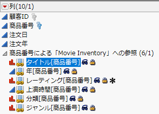

データテーブルの列パネルには、リンクされた列の名前が表示されます。たとえば、「Movie Inventory.jmp」と「Movie Rentals.jmp」サンプルデータテーブルを開くと、「Movie Rentals.jmp」のリンクされた列のようにリンクされた列が表示されます。デフォルトで、リンクID列の名前は、角括弧([])で示されます。
デフォルトの列名からは、どのように列が結合されたかがわかります。列名の後ろに、括弧で囲まれた参照列の名前が付いています。たとえば、「Movie Rentals.jmp」のリンクされた列ではタイトルの列名の後ろに参照列[商品番号]が続いています。
