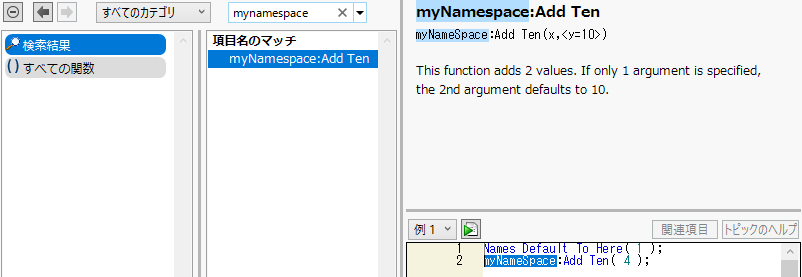

図9.8 スクリプトの索引のカスタム関数

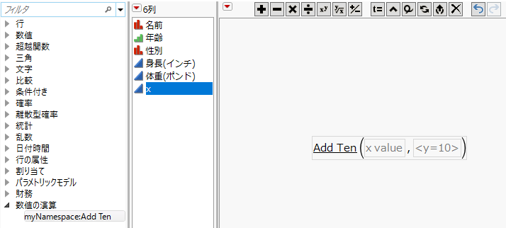

Formula Categoryメッセージは計算式エディタのカテゴリリストに新しいカテゴリを作成します。カスタム関数は、計算式エディタでは下線付きで表示されます。Parameterメッセージで指定したヒントのテキストも確認できます。
