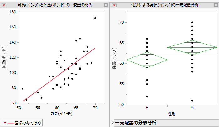

JMPでは、ダッシュボードビルダーでダッシュボードを作成します。詳細については、『JMPの使用法』の「JMPの拡張」章を参照してください。この節では、ダッシュボードを作成するためのスクリプトの記述方法を紹介します。
New Window( "マイダッシュボード",
H Splitter Box( // レポートをSplitter Boxに入れる
Size( 700, 400 ),
Tab Page Box( // レポートをTab Page Boxに入れる
Title( "身長(インチ)と体重(ポンド)の二変量の関係"),
dt << Bivariate( // 二変量レポート
Y(:Name("身長(インチ)")),
X( :Name("身長(インチ)") ),
Fit Line,
Report View( "Summary" ) // グラフだけ表示する
<<Moveable( 1 ) // レポートを移動可能にする
Tab Page Box(
Title( "性別による身長(インチ)の一元配置分析" ),
dt << Oneway( // 一元配置レポート
X( :性別 ),
Means( 1 ),
Mean Diamonds( 1 ),
Report View( "要約" )
<<Moveable( 1 )
/* タブボックスを別の位置にドラッグすることができる
ディスプレイボックスを移動可能とするために必要 */
<<Dockable( 1 )
図11.26 2つのレポートを含むダッシュボード

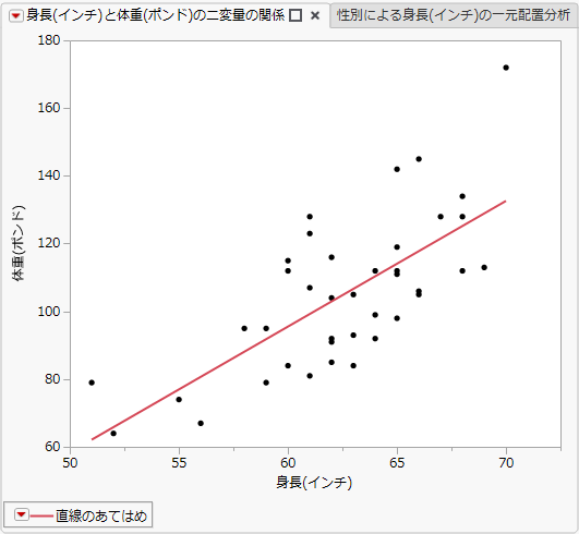

Tab Box( // レポートをTab Boxに入れる
Title( "身長(インチ)と体重(ポンド)の二変量の関係" ),
Y( :Name("体重(ポンド)") ),
Fit Line,
<<Moveable( 1 ), // レポートを移動可能にする
<<Closeable( 1 ) // レポートを閉じられるようににする
Tab Page Box(
X( :性別 ),
Means( 1 ),
Mean Diamonds( 1 ),
Report View( "要約" )
<<Moveable( 1 ),
<<Closeable( 1 )
<<Dockable( 1 ),
<<Set Overflow Enabled( 0 ) // 両方のタブページが表示される
図11.27 タブ形式のダッシュボード

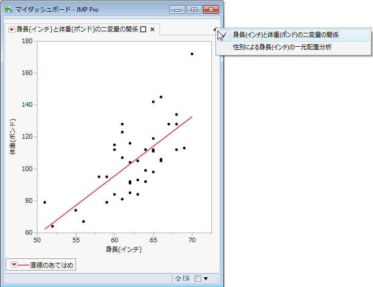

複数のタブで構成されたダッシュボードでは、タブ形式になったすべてのレポートが表示されるよう、ウィンドウの幅が調整されます。最初のレポートだけを表示し、その他のレポートはユーザーにリストから選んでもらうこともできます。その場合は、スクリプトの終わりの方にあるSet Overflow Enabled( 0 )をSet Overflow Enabled( 1 )に変更します。オーバーフロータブ形式のダッシュボードはこの結果です。
図11.28 オーバーフロータブ形式のダッシュボード

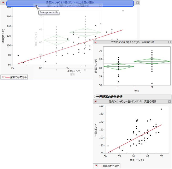

ドッキングレイアウトとは、Tab Page Box()オブジェクトとドッキングコンテナをまとめ、レポートの並べ替えを可能にしたレイアウトです。レポートウィンドウでレイアウトを変えるには、タブを強調表示されたドロップゾーンにドラッグします。2つのレポートを含むダッシュボードでは、2つのレポートがドッキングしています。ダッシュボードでのタブのドッキングは、「一元配置」レポートを強調表示されたドロップゾーンにドラッグし、レポートを縦に並べたところです。
図11.29 ダッシュボードでのタブのドッキング
