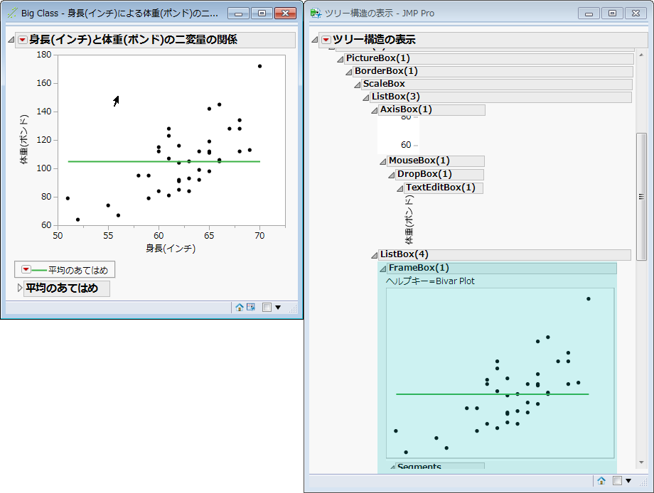

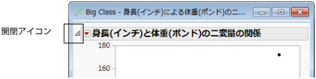

一番上の開閉アイコンを右クリックし、[編集]>[ツリー構造の表示]を選択します。
図11.2 一番上の開閉アイコン
「二変量」のグラフをクリックします。ツリー構造の表示に示すように、グラフを含むフレームボックスが強調表示されます。
図11.3 ツリー構造の表示
スクリプトによりツリー構造を表示させることもできます。それには、任意のレポートにShow Tree Structure()メッセージを送ります。特定の部分のツリー構造を表示する場合は、このメッセージをレポートの該当部分(ディスプレイボックスオブジェクト)に送ります。

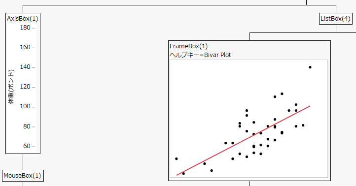

より新しいJMPのツリー構造は、アウトライン形式ではなく、ディスプレイボックスツリーのフラットな形式で表示されます。従来型のディスプレイツリーを表示するには、Shift キーを押しながら開閉アイコンを右クリックし、[編集]>[ツリー構造の表示]を選択してください。新しいツリー構造の表示と従来型の表示には、次のような違いがあります。
図11.4 従来型のツリー構造(一部)
