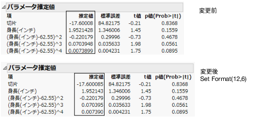

ests = pe[Number Col Box( "推定値" )];
ests << Set Format( 12, 6 );
Set Formatの第1引数では、全体の列幅を表示する文字数で指定します。第2引数では小数点以下の桁数を指定します。
図11.8 レポートに変更を適用
