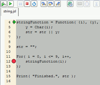

「string.jsl」サンプルスクリプトを開き、[スクリプトのデバッグ]ボタンをクリックします。
これにより、For()ループの中の次の式にブレークポイントが設定されます。
stringFunction(i);
図4.11 ブレークポイントの設定
[実行]をクリックします。

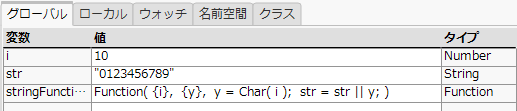

stringFunctionは関数として定義されます。
strは空の文字列として定義されます。
iに0が割り当てられました。
iが、その値とタイプとともに[グローバル]リストに追加されました。
iは9以下であると判断されました。
stringFunction()はまだ呼び出されていません。
図4.12 開始時のグローバル変数
ヒント: デバッガに入る前にスクリプトを一度実行したため、iの初期値は10です。スクリプトを実行した後のiの値が(10)と表示されています。スクリプト実行前の値を表示するには、JMPの新しいインスタンスを起動し、スクリプトを開いて実行しないまま、デバッガを起動してください。

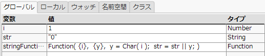

もう一度[実行]をクリックします。
stringFunction()が呼び出され、評価され、その後、ループに戻りました。
iがインクリメントされ、9以下であると判断されました。
図4.13 1回目のブレークポイントでのグローバル変数

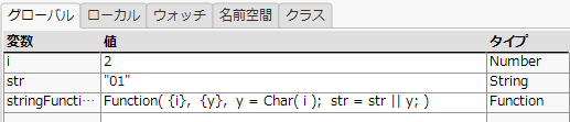

もう一度[実行]をクリックします。
図4.14 2回目のブレークポイントでのグローバル変数

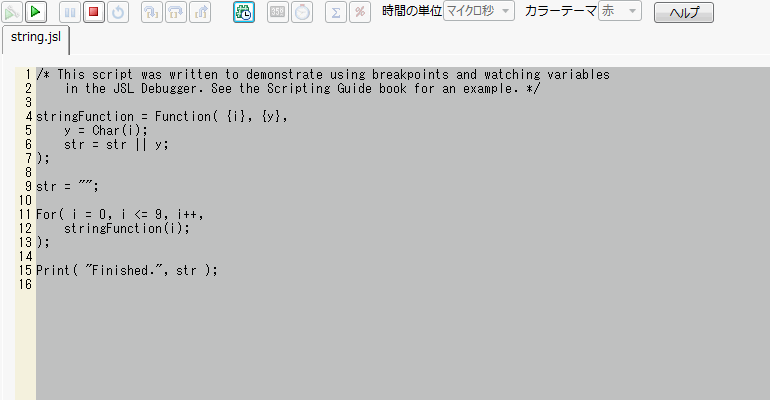

「string.jsl」サンプルスクリプトを開きます。
[スクリプトのデバッグ]ボタン
[JSLスクリプトのプロファイル]ボタン
をクリックします。 |
図4.15 開始時のJSLプロファイルウィンドウ
[実行]ボタン
をクリックしてプロファイルを開始します。 |
図4.16 スクリプトのプロファイル

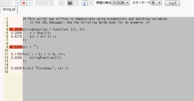

左側の余白に、指定した統計量が表示されます。デフォルトでは、処理時間のパーセントが表示されます。代わりにステートメントの実行回数のパーセントを表示するには、[総数でプロファイルを表示]ボタン
をクリックします。左側の余白に表示される値は、色分けされているため、パフォーマンスの問題を引き起こしている可能性のある部分が一目で特定できます。
