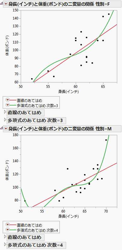

次の例では、40人の学生の「名前」、「年齢」、「身長(インチ)」、および「体重(ポンド)」を含む「Big Class.jmp」データテーブルを使用しています。「性別」をBy変数として使用し、さまざまなあてはめを追加して、「身長(インチ)」に対する「体重(ポンド)」の「二変量の関係」レポートを作成してみましょう。
[ファイル]>[新規作成]>[スクリプト]を選択します。
biv = dt << Bivariate( Y( :Name("体重(ポンド)") ), X( :Name("身長(インチ)") ), By( :性別 ));
最初の行は、「Big Class.jmp」サンプルデータテーブルを開きます。2行目は、「性別」をBy変数として「体重(ポンド)」と「身長(インチ)」の「二変量の関係」レポートを実行するbivというプラットフォームオブジェクトを作成します。
[スクリプトの実行]をクリックします。
Show( biv );
Show( biv )の行を強調表示し、[スクリプトの実行]をクリックします。
ログには、プラットフォームへの単一の参照二変量[]が戻されるのではなく、biv = {二変量[], 二変量[]}のような参照のリストが戻されます。これらの2つの参照は、By変数である「性別」の2つの水準(FとM)に対応しています。
biv << Fit Line;
5.
作成したばかりの行を強調表示し、[スクリプトの実行]をクリックします。
biv[1] << Fit Polynomial( 3 );
7.
biv[2] << Fit Polynomial( 4 );
9.
図10.2 Byグループレポート
By引数で複数の列を指定した場合は、BY変数の組み合わせのサブグループごとにグラフが表示されます。上記の例で、By( :性別, :年齢 )とすると、12歳の女性、13歳の女性という具合に17歳までのグラフが表示され、同様に12歳から17歳までの男性のグラフも表示されます。また、12歳から17歳までの男性のグラフも表示されます。
