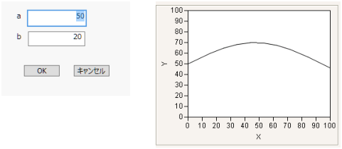

この例は、Hereスコープを使い、同じスクリプトによって作成されたウィンドウ間で情報を渡します。Here:を使って変数の適用範囲を指定する際、Names Default To Here()がオンである必要はありません。Here:スコープは常に使用できます。
「起動」ウィンドウがユーザに2つの値を入力するよう求めます。その2つの値が「結果」ウィンドウに渡され、それらの値を使って関数がグラフ化されます。「起動」ウィンドウは、aBoxとbBoxの適用範囲をそのウィンドウに限定します。基本的に、それらの変数(Number Edit Boxesへの参照)は「起動」ウィンドウ内にのみ存在し、「結果」ウィンドウでは使用できません。その後、2つのボックスの値がHereに範囲指定された変数内にコピーされ、このスクリプトによって作成された両方のウィンドウで使用可能となります。
launchWin = New Window( "起動",
	<<Modal,
	V List Box(
		Lineup Box( N Col( 2 ), Spacing( 10 ),
			Text Box( "a" ),
			window:aBox = Number Edit Box( 50 ),
			Text Box( "b" ),
			window:bBox = Number Edit Box( 20 ),
		Lineup Box( N Col( 2 ), Spacing( 20 ),
			Button Box( "OK",
				// ウィンドウを閉じる前に値をコピーする
				here:a = window:aBox << Get;
				here:b = window:bBox << Get;
			Button Box( "キャンセル", Throw( 1 ) )
New Window( "結果",
	Graph Box( Y Function( here:a + here:b * Sin( x / 30 ), x ) )
図8.2 起動と結果
