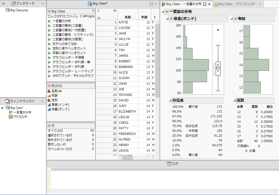

Set Layoutで、データテーブルとレポートのタブのレイアウトを指定します。
project << Set Layout(
H Splitter Box(
<<Set Sizes( {0.15, 0.85} ),
V Splitter Box(
Size( 182, 700 ),
<<Set Sizes( {0.5, 0.5} ),
Tab Page Box( //ブックマークのパネルを表示する
Window ID( " Bookmarks" )
Tab Page Box( // ウィンドウリストのパネルを表示する
Window ID( " Windows" )
V Splitter Box(
<<Set Sizes( {0.85, 0.15} ),
H Splitter Box(
<<Set Sizes( {0.43, 0.57} ),
Tab Page Box( // データテーブルを表示する
Window ID( "data" )
Tab Box(
Tab Page Box( // 一変量の分布のレポートを表示する
Window ID( "distrib" )
Tab Page Box( // 「グラフビルダー」のグラフを表示する
Window ID( "graphbuilder" )
Tab Page Box(
Window ID( "Log" ) )

図15.2 より複雑なプロジェクトの例
project = Open( "Big Class.jmpprj" );
