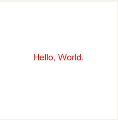

scene = Scene Box( 400, 400 ); // Scene Boxを作成する
New Window( "例1", scene ); // シーンをウィンドウに配置する
scene << Perspective( 45, 3, 7 ); // カメラを定義する
scene << Translate( 0.0, 0.0, -4.5 ); // (0,0,-4.5)に移動して描画する
scene << Color( 1, 0, 0 ); // テキストのRGB色を設定する
scene << Text( center, baseline, 0.2, "Hello, World." ); // テキストを追加する
scene << Update; // シーンを更新する
最初の2行で、シーンを作成し、ウィンドウに配置します。Perspectiveコマンドは、表示角度と被写界深度を定義します。このコマンドをメッセージとしてシーンに送ると、ただちにシーンの表示リストに追加されます。「Hello World」テキストは原点(0, 0, 0)に描画されるので、Translateコマンドを表示リストに追加し、原点が視野に入るようにカメラを少し後方に移動します。Colorコマンドで色を赤に設定し、テキストを描画し、Updateコマンドでシーンをレンダリングします。これで、コマンドを含む表示リストが描画されます。
