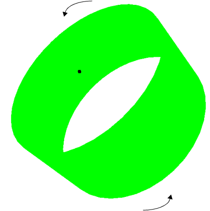

次の例では、RotateコマンドをForループ内で使って、シーンのカメラアングルを次々に変更します。このスクリプトは、中心点の周りを回転する円柱を描きます。中心点は小さい球で示されます。
scene = Scene Box( 600, 600 ); // OpenGLシーンを保持するScene Boxを作成する
New Window( "例1", scene ); // シーンをウィンドウに配置する
For( i = 1, i < 360, i++,
	scene << Clear;
	scene << Perspective( 45, 1, 10 );
// レンズは45度、近い距離(near)はカメラから1単位、遠い距離(far)は10単位
	scene << Translate( 0.0, 0.0, -2 );
	scene << Rotate( i, 1, 0, 0 );
	scene << Rotate( i * 3, 0, 1, 0 );
	scene << Rotate( i * 3 / 2, 0, 0, 1 );
	scene << Color( 0, 1, 0 ); // 円柱の色は緑
	scene << Cylinder( 0.5, 0.5, 0.5, 40, 10 );
	scene << Color( 0, 0, 0 ); // 球の色は黒
	scene << Sphere( 0.01, 10, 5 );
	scene << Update;
	Wait( 0.01 ); );
図13.8 シリンダの回転
