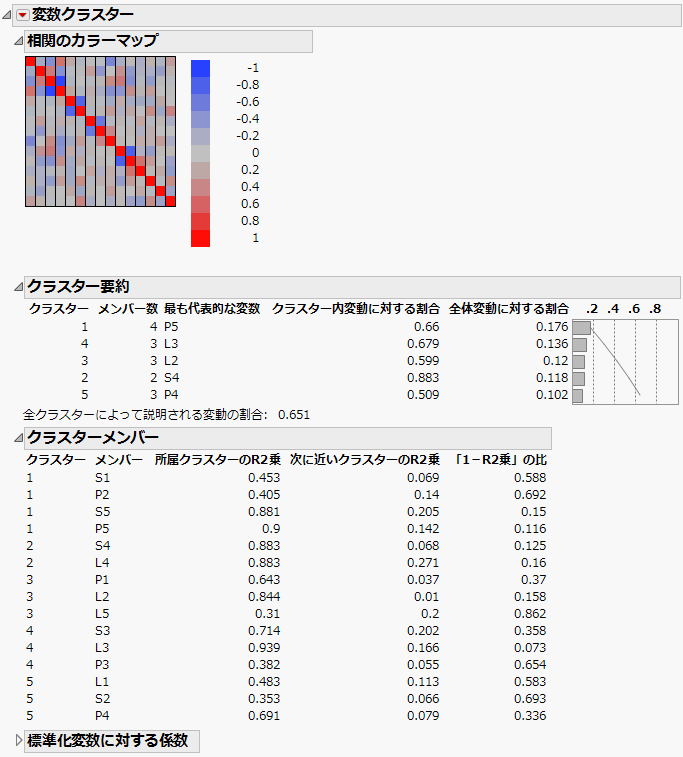

[分析]>[クラスター分析]>[変数のクラスタリング]を選択します。
「logRAI」を除くすべての連続変数を選択し、[Y, 列]をクリックします。
[OK]をクリックします。
5.
「変数クラスター」の赤い三角ボタンをクリックし、[クラスター成分の保存]を選択します。

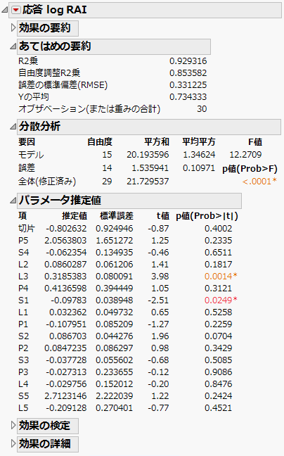

次に、次の2つのモデルをあてはめて、「logRAI」を予測します。
「変数クラスター」の赤い三角ボタンをクリックし、[モデルのあてはめを起動]を選択します。
「logRAI」を選択し、[Y]をクリックします。
「Obs Name」を含めないように注意してください。
「ダイアログを開いたままにする」の横のボックスにチェックを入れます。
5.
[実行]をクリックします。

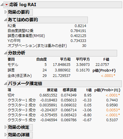

6.
「モデルのあてはめ」ウィンドウで、「モデル効果の構成」リスト内のすべての変数を選択して、[削除]をクリックします。
7.
5つのクラスター成分を選択して[追加]をクリックします。
8.
[実行]をクリックします。
