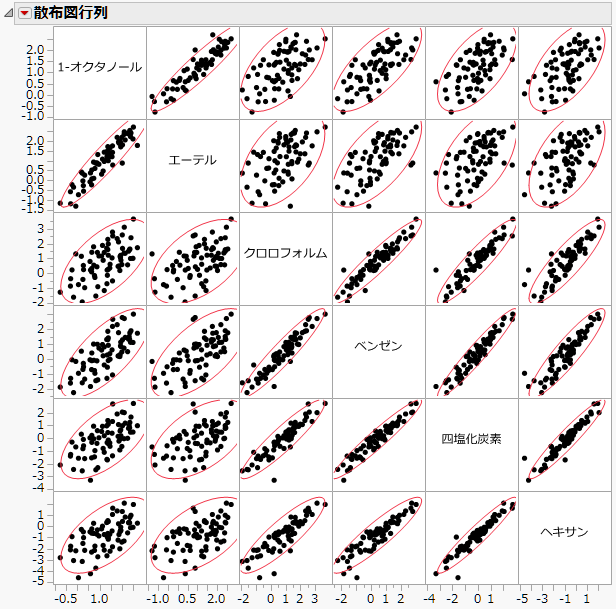

散布図行列は、応答変数の各組み合わせに見られる相関を視覚的に確認するのに役立ちます。散布図行列はデフォルトで表示されますが、「多変量」の赤い三角ボタンのメニューにある[散布図行列]を使って表示/非表示を切り替えることができます。
図3.4 散布図行列
相関係数の大きさにより変数がいくつかのグループに分かれている場合には、表示順序を変更することによりその状況を見やすくできるでしょう。たとえば、散布図行列では、変数は2つのグループに分かれています。最初の2変数(左上)と、次の4変数(右下)で分かれています。
「散布図行列」の赤い三角ボタンのメニューでは、楕円の色を変更したり、有意水準αを設定することにより楕円の確率を変更できたりします。
