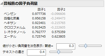

「値が小さい負荷量を淡色表示: 閾値=」で指定されている閾値より小さい負荷量は、淡色表示になります。この閾値は、スライダーを動かしたり、テキストボックスに入力したりして変更できます。
「テキストの濃さ」も、スライダーを動かしたり、テキストボックスに入力したりして変更できます。

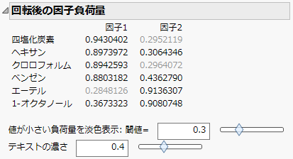

「テキストの濃さ」もスライダーを動かしたり、テキストボックスに入力したりして変更できます。「値が小さい負荷量を淡色表示: 閾値=」で指定された閾値より、因子負荷量の絶対値が小さいほど、フォントはより透明になります。
