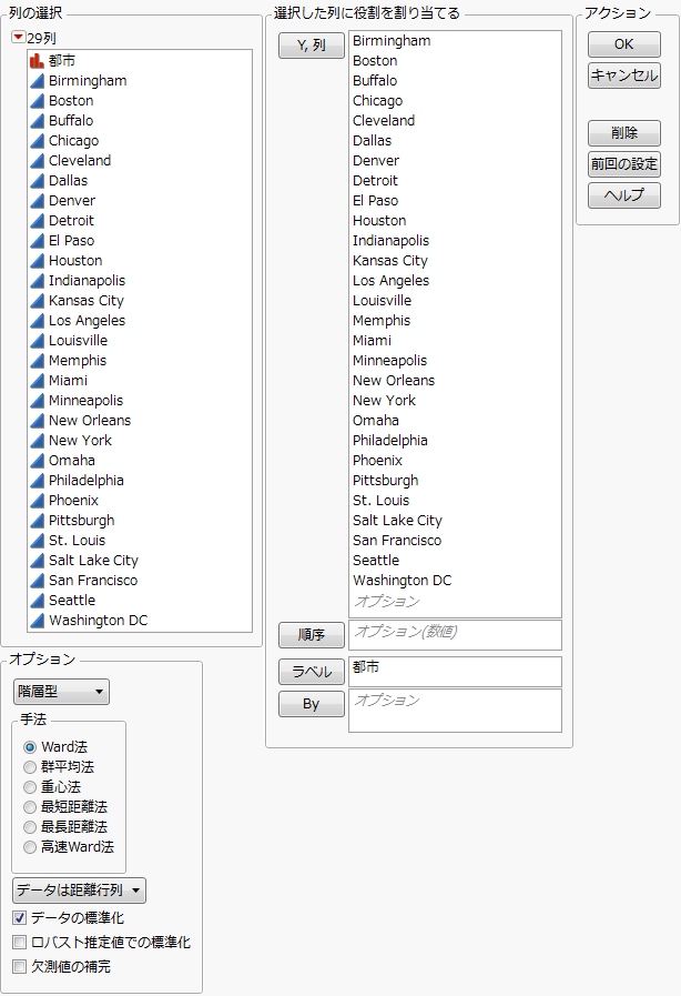

「Flight Distances.jmp」の距離行列で、この構造を確かめてみましょう。
[ヘルプ]>[サンプルデータライブラリ]を選択し、「Flight Distances.jmp」を開きます。
起動ウィンドウの左下のリストで、[通常のデータ]を[データは距離行列]に変更します。
「都市」を選択して[ラベル]をクリックします。
5.
残りのすべての列を選択し、[Y, 列]をクリックします。
図11.6 設定後の距離行列の起動ウィンドウ
6.
[OK]をクリックします。

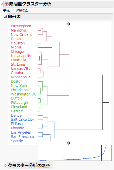

7.
「階層型クラスター分析」の赤い三角ボタンをクリックし、[クラスターの色分け]を選択します。
図11.7 「Flight Distances.jmp」の「樹形図」レポート
「Flight Distances.jmp」の「樹形図」レポートは、「Flight Distances.jmp」の「樹形図」レポートです。ひし形の位置は、このモデルでは都市を3つのクラスターにグループ化していることを示し、樹形図でこれら3つのクラスターが色分けされています。レポートの解釈方法の詳細については、第 “「樹形図」レポート”を参照してください。
