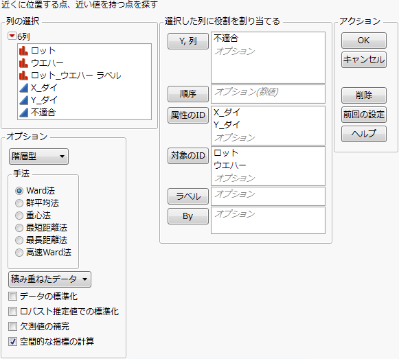

[分析]>[クラスター分析]>[階層型クラスター分析]を選択します。
「不適合」を選択して[Y, 列]をクリックします。
5.
6.
7.
左下隅にあるオプションリストから、[空間的な指標の計算]を選択します。
図11.8 設定後の「クラスター分析」起動ウィンドウ
8.
[OK]をクリックします。

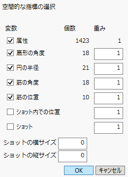

図11.9 「空間的な指標」ウィンドウ
1423箇所において、「不適合」か否かが測定されたため、属性は1423個あります。
9.
「空間的な指標」ウィンドウにおいてデフォルトの設定のまま、[OK]をクリックします。

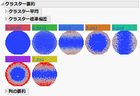

「階層型クラスター分析」の赤い三角ボタンをクリックし、[クラスターの要約]を選択します。
図11.10 「クラスター要約」レポート
