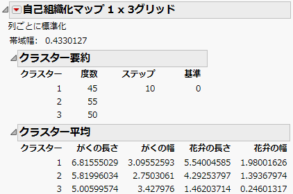

コントロールパネルの「方法」リストから[自己組織化マップ]を選択します。

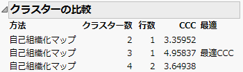

[行数]を1、[列数]を2に設定します。
[実行]をクリックします。
[行数]を1、[列数]を3に設定します。
10.
[実行]をクリックします。
12.
[行数]を2、[列数]を2に設定します。
13.
[実行]をクリックします。
図12.10 SOMクラスターの比較
図12.11 Iris.jmpの「自己組織化マップ」レポート

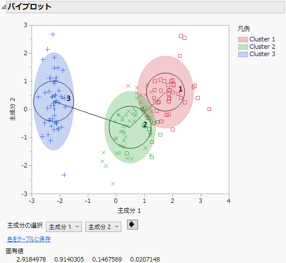

データテーブルで、[種類]列を選択し、[行]>[列の値による色/マーカー分け]を選択します。
16.
マーカーの下の[クラシック]オプションを選択します。
17.
[OK]をクリックします。
図12.12 自己組織化マップのバイプロット
