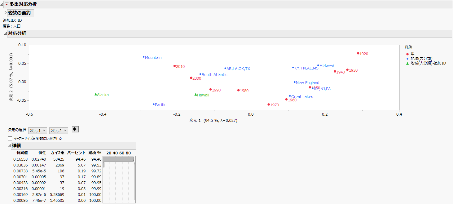

米国勢調査局のデータを使うと、過去1世紀にわたる人口の増加を調べることができます。「US Regional Population.jmp」データテーブルには、1920年から2010年までに調査された米国50州の人口が地域ごとにまとめられています。アラスカ州とハワイ州は、最初から米国に属していたわけではなく、陸続きでもないので、ここでは追加の地域として扱ってみます。この2州における人口増加が、米国の他の州と異なるかどうかを調べることにしましょう。
[ヘルプ]>[サンプルデータライブラリ]を選択し、「US Regional Population.jmp」を開きます。
[分析]>[多変量]>[多重対応分析]を選択します。
「年」を選択し、[Y, 目的変数]をクリックします。
「地域(大分類)」を選択し、[X, 説明変数]をクリックします。
5.
「ID」を選択し、[追加ID]をクリックします。
6.
「人口」を選択し、[度数]をクリックします。
7.
[OK]をクリックします。
図7.7 補助IDを使った多重対応分析のレポート
