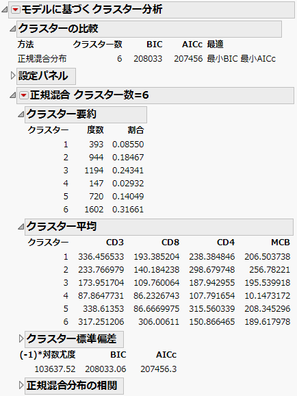

[ヘルプ]>[サンプルデータライブラリ]を選択し、「Cytometry.jmp」を開きます。
「CD3」、「CD8」、「CD4」、「MCB」を選択して[Y, 列]をクリックします。
[OK]をクリックします。
5.
「クラスターの数」の下に「6」と入力します。
6.
[実行]をクリックします。
図13.2 正規混合 クラスター数=6

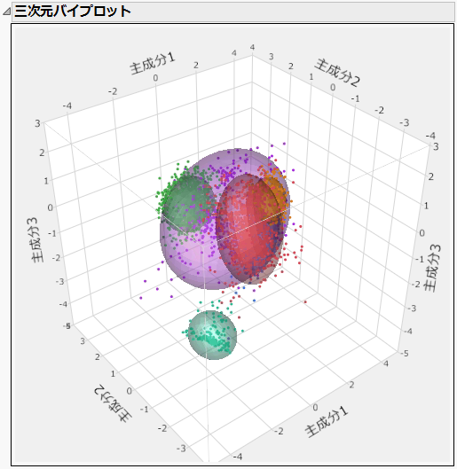

図13.3 Cytometryデータの三次元バイプロット
