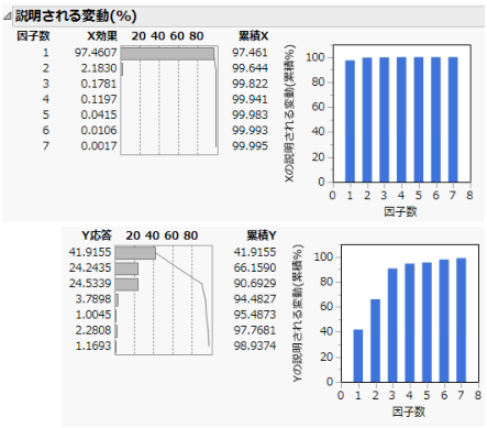

PRESS(Predicted REsidual Sum of Squares)平均平方根プロットを見ると、因子数が7のときにPRESS平均平方根が最小になっていることがわかります。このことは、PRESS平均平方根プロットの下に注として記載されています。レポートの下部には、「NIPALSによるあてはめ(7因子)」という名前のレポートが作成されます。そのレポートの一部を抽出された7つの因子に示します。

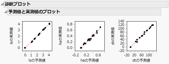

「NIPALSによるあてはめ(7因子)」の赤い三角ボタンのメニューから[診断プロット]を選択します。
これにより、予測値と実測値のプロット、および、3種の残差プロットが表示されます。予測値と実測値のプロット(診断プロット)を見ると、予測値と実測値がどれぐらい近いかがわかります。
