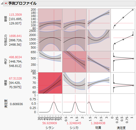

「予測プロファイル」の横にある赤い三角ボタンのメニューから[変数重要度の評価]>[独立な一様分布の入力]を選択します。

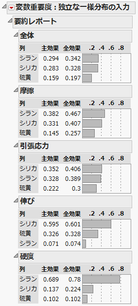

4応答の「要約レポート」のような「要約レポート」が作成されます。重要度は無作為抽出の標本に基づくため、実際の推定値は、下図に示されているものとは若干異なる場合があります。
レポートには、4つの応答ごとに1つずつ表が表示されます。「全体」表には、因子重要度の4応答間の平均が表示されます。「予測プロファイル」の因子(4応答の予測プロファイル)は、「全体」表の「全効果」に示される重要度の値に従って並べ替えられます。
図3.28 4応答の「要約レポート」
「変数重要度: 独立な一様分布の入力」の横にある赤い三角ボタンのメニューから[プロファイルの色付け]を選択します。
図3.29 4応答の予測プロファイル
