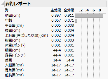

「体脂肪率」を予測するうえで重要な説明変数がどれを探してみましょう。
8.
「体脂肪率のブースティングツリー」の赤い三角ボタンをクリックし、[プロファイル]を選択します。
9.
「予測プロファイル」の赤い三角ボタンをクリックし、[変数重要度の評価]>[独立な一様分布の入力]を選択します。
図7.5 変数重要度の要約レポート
