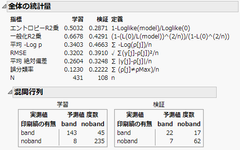

図7.2 名義尺度の目的変数の全体の統計量
目的変数とする「印刷縞の有無」がカテゴリカルであるため、「指標」に「誤分類率」が含まれ、「混同行列」レポートが作成されます。検証セットの誤分類率は0.2222、およそ22%です。

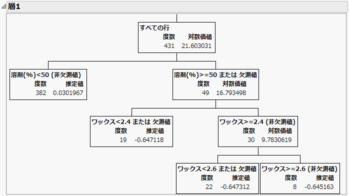

「印刷縞の有無のブースティングツリー」の赤い三角ボタンをクリックし、 [ツリーの表示]>[名前・カテゴリ・推定値の表示]を選択します。
図7.3 ブースティングツリーの層1
