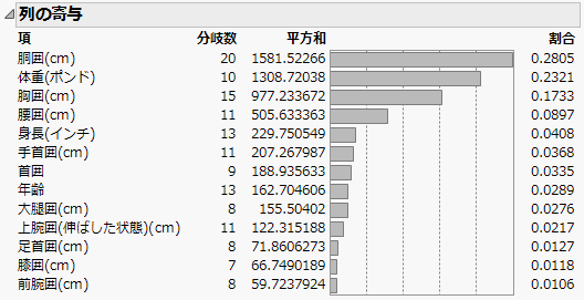

図6.5 全体の統計量
図6.6 列の寄与
「列の寄与」レポートを見ると、「胴囲(cm)」、「体重(ポンド)」、および「胸囲(cm)」が、「体脂肪率」の予測に寄与している説明変数であることがわかります。
